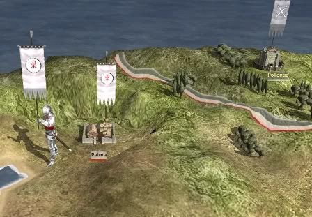

Gracias a la insistencia del maestro Ramiro para que me mantuviese en la recta senda del modeo, y tras un par de intentos que han acabado con un capón del servidor, os presento los primeros avances estéticos de Rex Visigothorum, a ver qué os parece:
Para empezar por el principio, el splash:
La pantalla de entrada:
Y la de Gran Campaña:
Todavía hay que ajustar un poco el tamaño de los aguiluchos, que meten la cabeza donde no deben, pero esa es un poco la línea.
También adjunto algunas minis de las facciones, a las que queda meter mano en asunto de modelos y texturas.
Los visigodos junto a Cesaraugusta, con Pampilona al fondo:
Los neustrios cerca de Andecavi:
Los francos burgundios en Cabillonum:
Los godos rebeldes en Hispalis y Osset, con Italica a tiro de piedra:
Los austrasianos guardando Nanciacum:
Los vascones en Orreaga, con Lapurdum en el horizonte:
Los imperiales en Palma, a la espera de hincarle el diente a Pollentia:
Y, por fin, los suevos en Portucale y Bracara:
Queda mucho por hacer, y seguramente lo más complicado, pero marcha.
Gracias a todos los me habeis ayudado a ver este modesto resultado.
Consultorio sobre mo ...

CeltiberoRamiroI escribió:
Para el problema de los guardados, no tengo ninguna solución.
Yo tampoco, pero parace que se ha solucionado, de momento. Mi hipótesis es que Geomod elimina a slaves del fichero de condiciones de victoria, y esa partida comenzó con ellos.
Sobre los estandartes... ¿se ponen blancos los de las otras facciones?
Están codificados en el fichero descr_banners_new.xml, y si no lo has tocado no debería haber problemas. Al principio de todo viene esto:
      <RoutingColour R="255" G="255" B="255"/>
      <OutOfControlColour R="255" G="0" B="0"/>
      <NauseaColour R="0" G="255" B="0"/>
Ahí ya te dice el color de cada bandera al ocurrir la huida, la pérdida del control de la unidad o el ataque con cadáveres de vacas. .
Todos se ponen blancos excepto el de la facción modificada. El descr_banners_new.xml ni lo he tocado y por lo que veo entre los desempaquetados, los códigos son correctos. Es posible que el problema esté en la textura del .tga de los estandartes, pero creo haberlo modificado correctamente.
